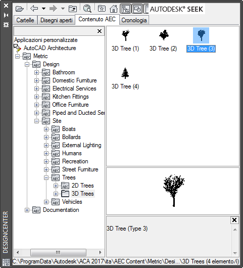

La parte destra della scheda Contenuto AEC è suddivisa in tre riquadri.
Scheda Contenuto AEC di DesignCenter
