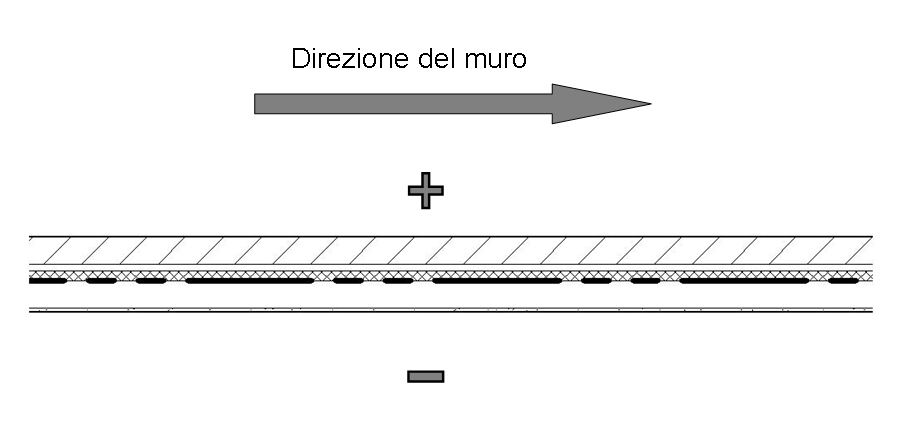

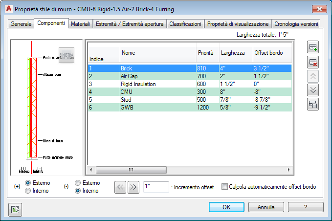

- I muri sono elementi direzionali ed è necessario tenere presente che sono costituiti da un lato esterno e da un lato interno. Il lato esterno o lato positivo di un muro è situato all'estremità superiore del muro con una direzione da sinistra a destra. È consigliabile definire i componenti del muro in modo che l'ordine di indicizzazione sia impostato dall'esterno all'interno. Al componente più esterno del muro verrà assegnato il valore di indice 1, mentre al componente più interno verrà assegnato il valore di indice più alto.
- Quando si specifica un valore di offset del bordo per un componente, è consigliabile calcolare sempre tale valore a partire dal bordo più interno del componente.
- La larghezza dei componenti è sempre un valore positivo.

- È ad esempio consigliabile specificare i punti di quota interni evidenti di un muro, ovvero la parte esterna di un componente strutturale, nella colonna Quote della scheda Componenti del rispettivo stile di muro. Ciò consente una maggior precisione nell'applicazione di quote AEC.
- Per un utilizzo più efficiente delle quote AEC è consigliabile associare ai componenti del muro la designazione Strutturale o Non strutturale nella colonna Funzione della scheda Componenti.
- A tale scopo è inoltre opportuno specificare un lato interno e un lato esterno per il muro nella definizione dello stile di muro.
Al fine di assicurare una maggior precisione nell'applicazione di quote AEC, i componenti del muro nell'immagine seguente sono stati impostati su Strutturale o Non strutturale. Sono stati inoltre specificati i punti di quota e i lati esterni e interni del muro.

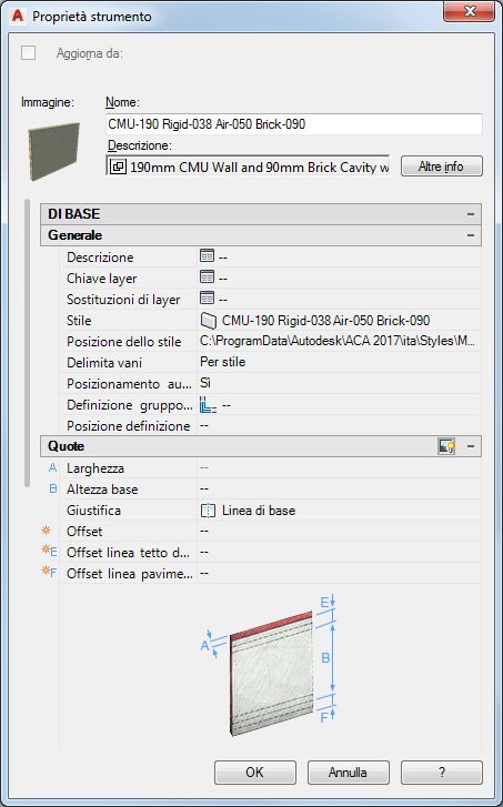

Strumenti Muro basati sulla tavolozza
L'unico stile basato sul muro che è possibile assegnare ad uno strumento basato sulla tavolozza è lo stile di muro. Tuttavia, quando si utilizza uno stile di muro, con lo stile vengono automaticamente importati anche eventuali sottostili, quali stili di mazzetta e stili di estremità apertura per un muro. È consigliabile impostare alcune proprietà dello strumento come default prima di salvare uno strumento in un catalogo:
- Giustificazione: per i muri esterni, la linea di base viene in genere definita in corrispondenza di punti strategici della struttura del muro. In questo caso è consigliabile preimpostare la giustificazione dello strumento su Linea di base.
- Definizione gruppo posizionamento: se le impostazioni correnti di un muro non consentono il relativo posizionamento rispetto a muri di altro tipo, è possibile preimpostare la definizione del gruppo di posizionamento inserita con tale muro.
Attenzione: Per preimpostare la definizione del gruppo di posizionamento di un muro, è necessario specificare innanzitutto il disegno della libreria contenente la definizione del gruppo di posizionamento e quindi specificare il gruppo di posizionamento che si desidera utilizzare. Anche se il gruppo di posizionamento è già presente nel disegno corrente, non verrà utilizzato fino a quando non verrà specificato un percorso per la relativa definizione.
Preimpostazioni di uno strumento Muro che consentono di specificare definizione e giustificazione del gruppo di posizionamento di default.
