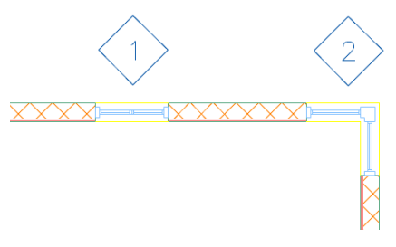

  1. Aprire un disegno con finestre normali e finestre ad angolo.

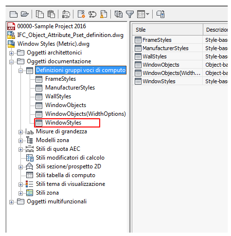

  2. Scegliere scheda Gestiscigruppo Stile e visualizzazioneGestione stili.
  3. Espandere Definizione gruppo voci di computo, quindi scegliere Stili di finestra.

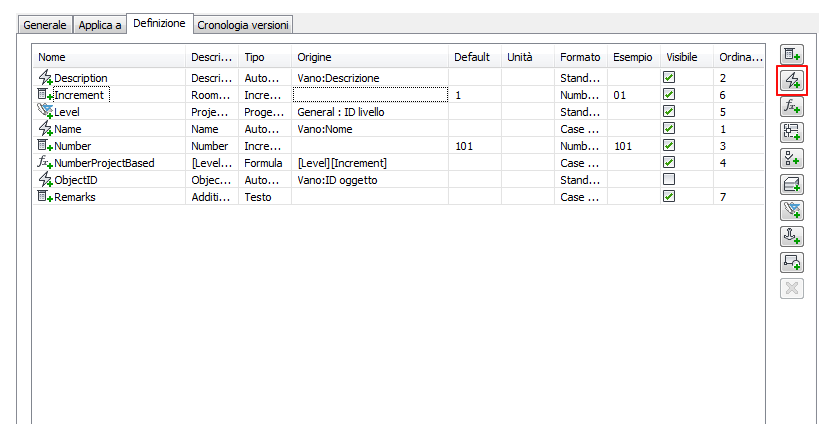

  4. Nella scheda Definizione, fare clic su Aggiungi definizione proprietà automatica.

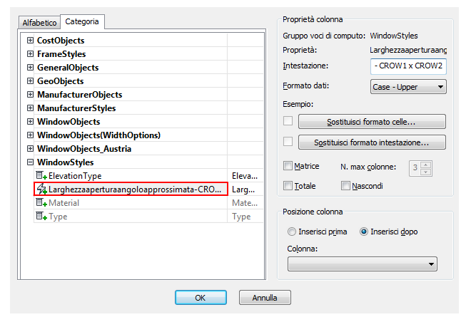

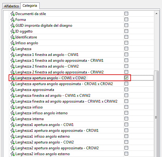

  5. In Stili di finestra selezionare Larghezza apertura angolo approssimata – CROW1 x CROW2.

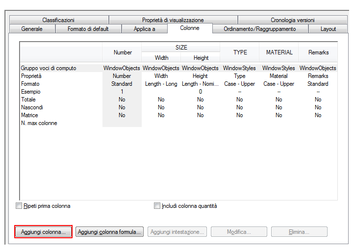

  6. Espandere Tabella computo e Stile, quindi selezionare Computo finestra.
  7. Fare clic sulla scheda Colonne Aggiungi colonna.
  8. Nella finestra di dialogo Aggiungi colonna, in Stili di finestra selezionare Larghezza apertura angolo approssimata - CROW1 x CROW2.
  9. Fare clic su OK.
  10. In Gestione stili, fare clic su Applica, quindi su OK.
  11. Fare clic sulla scheda Annota gruppo Computo Indicatore di finestre.
  12. Selezionare oggetti finestra nel disegno per l'indicatore.

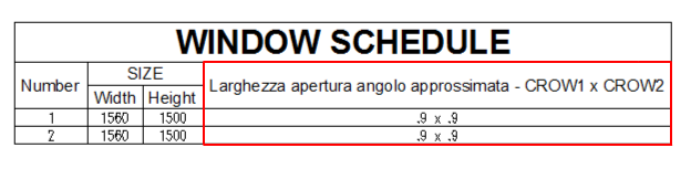

  13. Fare clic sulla scheda Annota gruppo Computo Computo finestra.
  14. Selezionare finestre normali e ad angolo nel disegno.
  15. Premere INVIO.
  16. Specificare l'angolo superiore sinistro della tabella e l'angolo superiore destro della tabella e premere INVIO.
  17. Si noti che nel computo generato viene visualizzata la proprietà automatica Larghezza apertura angolo approssimata – CROW1 x CROW2.
