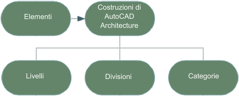

Informazioni sul ruolo delle costruzioni all'interno del progetto di costruzione
Le costruzioni sono i principali blocchi progettuali o file di base all'interno del modello di costruzione. Una costruzione può includere elementi di riferimento e oggetti di costruzione, ad esempio muri, tetti e porte, nonché informazioni più astratte, come griglie strutturali, contorni della costruzione e marciapiedi. Dopo la creazione delle costruzioni, è possibile generare viste differenti dei dati di costruzione. Una vista potrebbe contenere le costruzioni infissi dei piani 1-4, la costruzione fondamenta e la costruzione griglia di colonne. In un altro caso, una vista del primo piano potrebbe includere i muri di partizione e gli infissi del primo piano, come pure i componenti dell'ossatura della costruzione.
