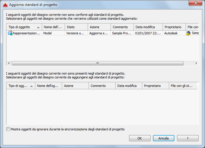

    L'impostazione di visualizzazione selezionata viene elencata nel riquadro superiore.
  5. Per aggiornare gli standard di progetto da un disegno di progetto, selezionare Aggiorna standard di progetto dall'elenco a discesa Azione per le impostazioni di visualizzazione desiderate.
  6. Se non si desidera aggiornare gli standard utilizzando le impostazioni di visualizzazione del disegno di progetto, scegliere Non aggiornare standard di progetto dall'elenco a discesa Azione per le impostazioni di visualizzazione desiderate.
    In questo modo la versione del disegno con standard di progetto non verrà sovrascritta da quella del disegno di progetto. Alla successiva sincronizzazione del disegno di progetto, l'impostazione di visualizzazione risulterà non sincronizzata con gli standard di progetto.
  7. Per ignorare la versione non sincronizzata dell'impostazione di visualizzazione, scegliere Ignora sempre dall'elenco a discesa Azione.
    In questo caso, l'elemento non verrà più visualizzato nei successivi aggiornamenti, a meno che non si selezioni l'opzione Mostra oggetti da ignorare durante la sincronizzazione degli standard di progetto o non si rimuova il flag Ignora dall'impostazione di visualizzazione in Gestione visualizzazioni.
  8. Fare clic su OK.
  9. In Gestione visualizzazioni fare clic su OK o su Applica.
  10. Fare clic su Sì per salvare il disegno con gli standard di progetto aggiornato.
