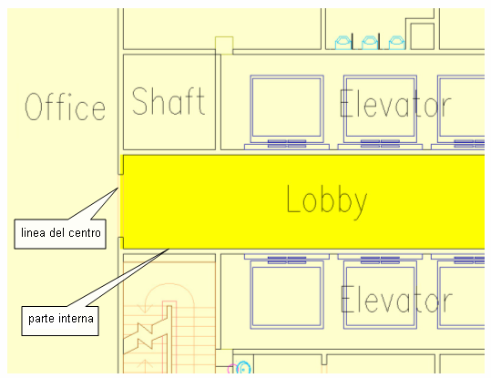

Area utilizzabile (tipo di vano BOMA: MVP) | |
Vani adiacenti | Contorno |
Aree uffici, aree commerciali, BCA e FCA | Misurato dalla faccia esterna del muro |
MVP | Misurato dalla linea d'asse del muro |

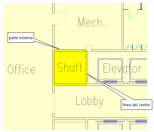

Area utilizzabile (tipo di vano BOMA: FCA) | |
Aree uffici, aree commerciali e BCA | Misurato dalla faccia esterna del muro |
FCA | Misurato dalla linea d'asse del muro |
MVP | Misurato dalla faccia interna del muro |

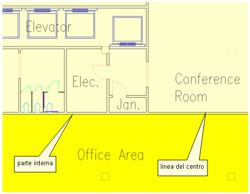

Area utilizzabile (tipo di vano BOMA: Aree uffici) | |
FCA e MVP | Misurato dalla faccia interna del muro |
Aree uffici, aree commerciali e BCA | Misurato dalla linea d'asse del muro |
