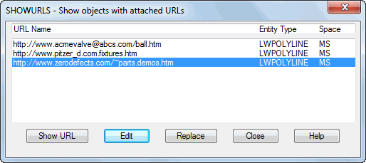

Visualizza tutti gli URL allegati contenuti in un disegno e consente di modificarli.
Immettere SHOWURLS per visualizzare la finestra di dialogo Showurls. È possibile fare clic su un singolo URL per visualizzarlo oppure fare clic su uno o più URL per modificarli o sostituirli.
| Show URL | Nasconde temporaneamente la finestra di dialogo Showurls per consentire la visualizzazione dell'area o degli oggetti associati all'URL. |
| Edit | Consente di modificare l'URL allegato. È possibile eseguire un'operazione di modifica comune su più URL selezionati. |
| Replace | Consente di modificare gli URL allegati utilizzando la finestra di dialogo per la ricerca e la sostituzione. |
