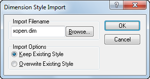

Importa gli stili di quota con nome e le relative impostazioni da un file esterno.
Utilizzare gli Express Tool DIMEX e DIMIM per trasferire gli stili di quota da un disegno ad un altro mediante un file di testo ASCII.
Sono visualizzate le opzioni seguenti:
| Import Filename | Specifica il file di testo ASCII da importare. Per default, l'estensione del file è DIM e il file deve essere nel formato generato dall'Express Tool DIMEX. Tutti gli stili di quota contenuti nel file selezionato vengono importati nel disegno corrente. Vengono importati anche gli stili di testo. |
| Opzioni di importazione | Sono incluse le opzioni Keep Existing Style, che consente di mantenere lo stile di quota nel disegno corrente e Overwrite Existing Style, che consente di sovrascrivere gli stili nel disegno corrente. L'opzione Keep Existing Style ignora lo stile da importare con lo stesso nome, mentre l'opzione Overwrite Existing Style utilizza tale stile. |
