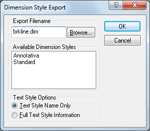

Esporta gli stili di quota con nome e le relative impostazioni in un file esterno.
Utilizzare gli strumenti DIMEX e DIMIM per trasferire gli stili di quota da un disegno ad un altro mediante un file di testo ASCII.
Sono visualizzate le opzioni seguenti:
| Export Filename | Crea e visualizza un file di testo ASCII con estensione DIM. Immettere il nome del file oppure scegliere Sfoglia per individuare il file. |
| Available Dimension Styles | Consente di selezionare gli stili di quota per la scrittura del file ASCII. Vengono visualizzati gli stili di quota correnti. Ciascuno stile selezionato viene scritto nel file specificato nel gruppo Export Filename. |
| Text Style Options | Salva l'opzione Full Text Style Information della quota o Text Style Name Only nel file ASCII. |
