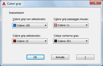

Finestra di dialogo Colori grip
Imposta le proprietà del colore del grip.
OPZIONI (comando) Trova: scheda Selezione > Colori grip
Elenco di opzioni
Vengono visualizzate le opzioni seguenti:
Impostazioni
Controlla le impostazioni del colore del grip.
Colore grip non selezionato
Controlla il colore dei grip non selezionati.
(variabile di sistema GRIPCOLOR)
Colore grip selezionato
Controlla il colore dei grip selezionati.
(variabile di sistema GRIPHOT)
Colore grip al passaggio del mouse
Controlla il colore di riempimento di un grip non selezionato quando il cursore viene posizionato su di esso.
(variabile di sistema GRIPHOVER)
Colore contorno grip
Controlla il colore del grip di un contorno.
(variabile di sistema GRIPCONTOUR)
