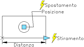

Nell'esempio che segue viene mostrata una Definizione di un blocco nell'Editor blocchi. Il parametro punto (etichettato Posizione) è incluso nel gruppo di selezione dell'azione di stiramento.
Se la proprietà Azioni in sequenza per il parametro punto è impostata su Sì, una modifica al parametro lineare attiverà l'azione di spostamento associata al parametro punto, analogamente a quanto avverrebbe se si modificasse il parametro punto nel riferimento di blocco mediante un grip o una proprietà personalizzata.
Se la proprietà Azioni in sequenza è impostata su No, l'azione di spostamento associata al parametro punto non viene attivata dalle modifiche apportate al parametro lineare. Pertanto il cerchio non viene spostato.
