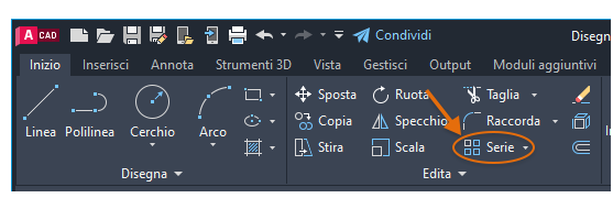

  1. Fare clic su scheda Inizio > gruppo Edita > Serie rettangolare.
  2. Selezionare gli oggetti da disporre in serie, in questo caso il rettangolo, e premere INVIO.

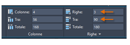

  5. Con la serie ancora selezionata, è possibile regolare i valori nella scheda contestuale della barra multifunzione Serie. In questo caso, scegliere 3 righe e 90 come la distanza del valore Compreso in Righe. Premere INVIO per aggiornare la serie.
Ecco il risultato finale dell'operazione Sostituisci elemento.
