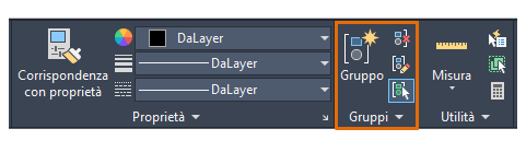

Per semplificare l'accesso ai controlli per i gruppi sulla barra multifunzione, individuare la scheda Home, gruppo Gruppi.
I comandi nel gruppo includono Raggruppa e Separa, più . . .

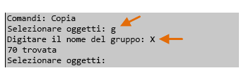

Nota: Quando si crea un gruppo, è possibile utilizzare l'opzione Nome per assegnare un nome al gruppo. L'assegnazione di nomi ai gruppi è utile quando un disegno di grandi dimensioni contiene molti gruppi e si desidera assicurarsi di specificare il gruppo corretto. È possibile specificare un gruppo nel messaggio di richiesta Seleziona oggetti immettendo g o gruppo seguito dal nome del gruppo.
