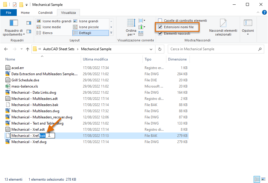

Nei seguenti passaggi è illustrato come modificare l'estensione di un file BAK o SV$ in Windows:
Fare clic con il pulsante destro del mouse sul pulsante Start di Windows e scegliere Esplora file.
Individuare il file BAK o SV$ di cui si desidera modificare l'estensione.
Selezionare il file e premere F2.
Evidenziare l'estensione bak o sv$, quindi immettere dwg.
Nota: Se l'estensione non è visualizzata in Esplora file, fare clic sulla scheda Visualizza, quindi selezionare Estensioni nomi file.

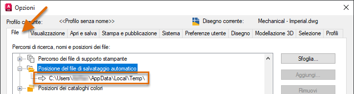

Nei seguenti passaggi è illustrato come modificare le impostazioni delle funzionalità di backup e di salvataggio automatico del disegno nella finestra di dialogo Opzioni che controllano la creazione di file BAK e SV$ mentre si lavora su un disegno:
Fare clic con il pulsante destro del mouse nella finestra di disegno e scegliere Opzioni.
Nella finestra di dialogo Opzioni, scheda File, scorrere verso il basso e fare clic su + accanto al nodo Posizione del file di salvataggio automatico.
È possibile visualizzare la posizione in cui sono memorizzati i file SV$. È possibile modificare la posizione selezionando il percorso sotto il nodo e facendo clic su Sfoglia.

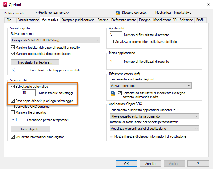

Fare clic sulla scheda Apri e salva.
Nella sezione Sicurezza file, verificare che le opzioni Salvataggio automatico e Crea copia di backup ad ogni salvataggio siano selezionate.
Se si desidera modificare l'intervallo di tempo della funzionalità Salvataggio automatico, fare clic nella casella di testo Minuti tra due salvataggi e sostituire il valore corrente.
Si desidera utilizzare un valore di 5 minuti per limitare la quantità di rilavorazioni che si dovrebbero fare se dovesse accadere un evento inaspettato, ma il salvataggio viene eseguito molto di frequente, così non sempre è disponibile un file SV$ finché non si esce dall’ufficio per una riunione o un pranzo.
Nota: Prestare attenzione quando si imposta un valore troppo grande. Se non si esegue il salvataggio frequentemente, si corre il rischio di perdere molto lavoro che dovrebbe essere ripetuto se la workstation o il programma si chiude in modo imprevisto.
Fare clic su OK per salvare le modifiche.

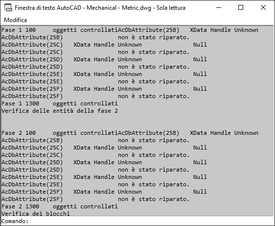

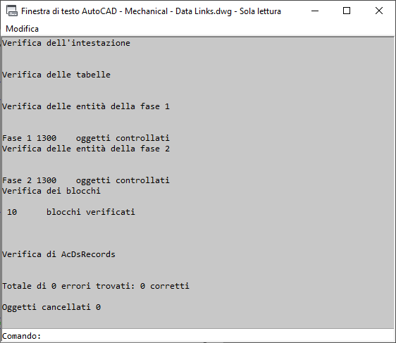

Fare clic sul pulsante dell'applicazione > Utilità disegno > Verifica. Trova
Al messaggio di richiestaCorreggere qualsiasi errore trovato? [Sì/No] <N>:, immettere s per correggere gli errori rilevati durante la verifica oppure immettere n per ignorare e segnalare solo gli errori rilevati.
Premere CTRL+F2 per aprire la finestra di testo di AutoCAD o premere F2 per espandere la finestra della riga di comando.
Il rapporto di riepilogo della verifica viene mostrato nella finestra.
Nelle seguenti immagini è mostrato il rapporto della verifica per due file di disegno diversi, uno senza errori rilevati e l'altro con errori rilevati e corretti.

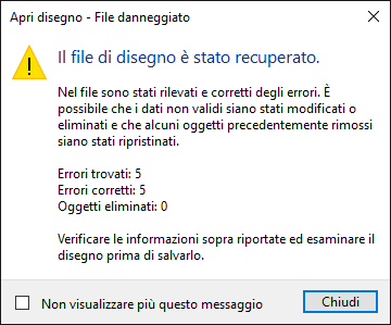

Esaminare le informazioni sulla verifica mostrate nella finestra di messaggio Apri disegno - File danneggiato e fare clic su Chiudi.
Se il disegno aperto contiene errori, il numero di errori rilevati e corretti viene visualizzato insieme al numero di oggetti cancellati perché non è stato possibile correggerli.

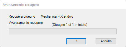

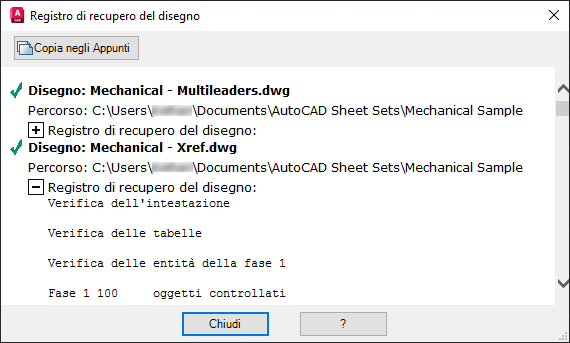

Nella finestra di dialogo Seleziona file, individuare e selezionare il file di disegno da recuperare, ad esempio il disegno di esempio Mechanical - Multileaders.dwg dalla cartella C:\Program Files\Autodesk\AutoCAD <release>\Sample\Mechanical Sample. Fare clic su Apri.
Viene visualizzata la finestra di messaggio Avanzamento recupero, che informa l'utente dell'avanzamento della verifica per i file xrif attaccati al disegno.
Nella finestra di messaggio Registro di recupero del disegno, esaminare il rapporto di riepilogo della verifica del disegno e dei relativi xrif attaccati. Fare clic su Chiudi per chiudere la finestra di messaggio.

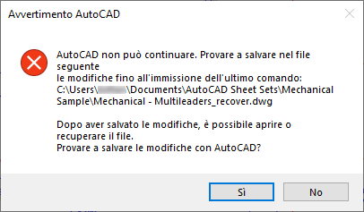

Recupero dei disegni dopo una chiusura imprevista
Se AutoCAD si arresta in maniera imprevista, al successivo avvio del programma, l’utente verrà informato che il programma è stato arrestato in modo imprevisto e viene aperta automaticamente la finestra Gestione recupero disegni. Gestione recupero disegni elenca tutti i file di disegno aperti con eventuali file BAK o SV$ associati a tali disegni.

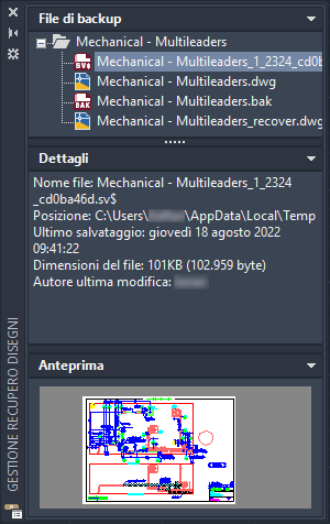

Nota: Sebbene la finestra Gestione recupero disegni si apra automaticamente, è possibile aprirla facendo clic sul pulsante dell’applicazione > Utilità disegno > Apri Gestione recupero disegni. Trova
Per ogni disegno elencato, espandere il nodo di livello superiore per aprire e visualizzare le proprietà dei seguenti file, se presenti:
NomeFileDisegno_recover.dwg
NomeFileDisegno_a_b_nnnn.sv$
NomeFileDisegno.dwg
NomeFileDisegno.bak
Suggerimento: È inoltre possibile rinominare e aprire i file BAK e SV$ all'esterno di Gestione recupero disegni. Vedere la sezione Backup e salvataggio automatico dei file di disegno in precedenza in questo argomento.
Nota: Dopo aver aperto un file di disegno da Gestione recupero disegni, si consiglia di eseguire una verifica del disegno per controllare l’eventuale presenza di errori prima di continuare a lavorare sul disegno.

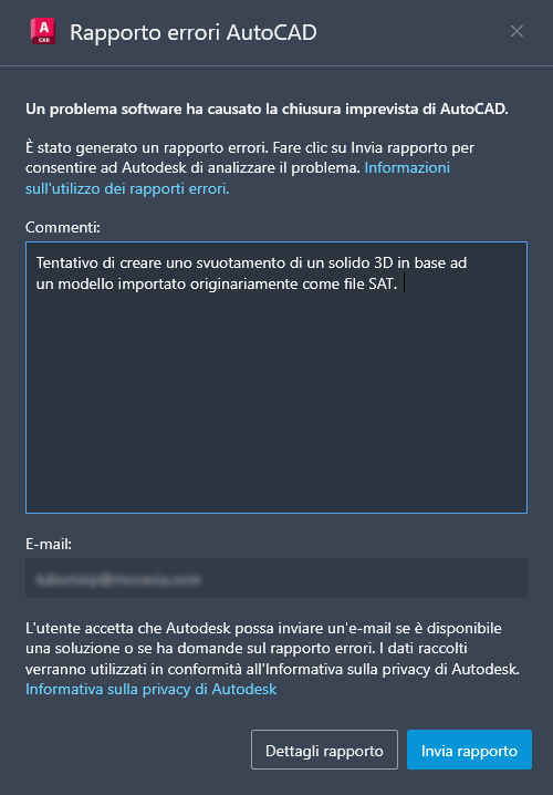

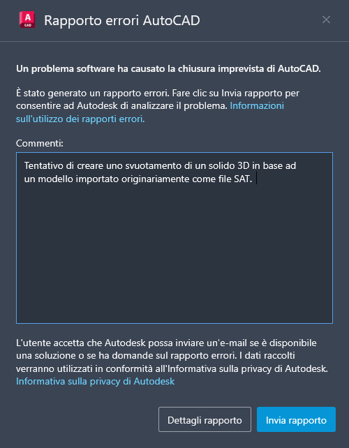

Sebbene speriamo che non si presenti mai, potrebbe verificarsi un momento in cui AutoCAD riporta un problema e si arresta in maniera imprevista. In tal caso, viene richiesto di salvare ogni disegno aperto contenente modifiche non salvate. A questi disegni verrà aggiunto il suffisso "_recover" ai rispettivi nomi per garantire che il file di disegno salvato in precedenza non venga sovrascritto.
Dopo il salvataggio di eventuali disegni aperti con modifiche non salvate, dovrebbe essere visualizzata la finestra di dialogo Rapporto errori di AutoCAD. Da questa finestra di dialogo è possibile inviare un rapporto errori. Il rapporto errori include informazioni sullo stato corrente del programma e della workstation e può includere informazioni facoltative, ad esempio le operazioni eseguite al momento dell'errore. I rapporti errori vengono utilizzati per migliorare la stabilità del prodotto.
Di seguito è riportata la finestra di dialogo Rapporto errori di AutoCAD con alcune informazioni facoltative immesse:
Nota: La variabile di sistema REPORTERROR viene utilizzata per controllare la visualizzazione della finestra di dialogo Rapporto errori dopo che AutoCAD ha rilevato un errore e si è arrestato in maniera imprevista.
