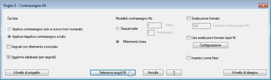

  5. Fare clic su scheda Schemagruppo Inserisci fili/numeri filielenco a discesa Inserisci numeri filiNumeri fili. Trova
  6. Nella finestra di dialogo Foglio 4 - Contrassegno fili, fare clic su Seleziona singoli fili.
  7. Rispondere ai messaggi di richiesta come segue:
    Selezionare oggetti: 
    Selezionare il segmento di filo tra i due pulsanti sul riferimento linea 403 (1), quindi fare clic con il pulsante destro del mouse
    Viene posizionato il numero di filo.

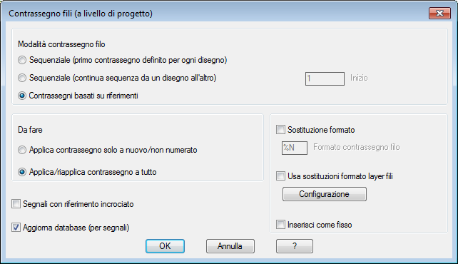

Aggiunta dei numeri dei fili in tutto il progetto
  1. Fare clic su scheda Schemagruppo Inserisci fili/numeri filielenco a discesa Inserisci numeri filiNumeri fili. Trova
  2. Nella finestra di dialogo Foglio 4 - Contrassegno fili, fare clic su A livello di progetto.
  3. Nella finestra di dialogo Contrassegno fili (a livello di progetto), verificare:
    Modalità contrassegno fili:  Contrassegni basati su riferimenti
    Operazioni necessarie:  Contrassegna/Ricontrassegna tutto
    Aggiorna database (per segnali)
  4. Fare clic su OK.
  5. Nella sezione Elenco disegni progetto della finestra di dialogo Selezionare i disegni da elaborare, premere MAIUSC quando si seleziona AEGS03.dwg e AEGSO04.dwg. Fare clic su Elabora.
  6. Verificare che AEGS03.dwg e AEGS04.dwg siano elencati come disegni da elaborare, quindi fare clic su OK.
  7. Se viene richiesto di salvare il disegno, fare clic su OK.
    Per i disegni selezionati vengono elaborati i numeri di filo.
