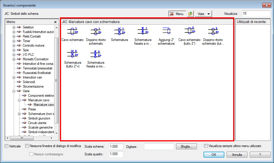

Simboli delle marcature di cavo
I simboli delle marcature dei conduttori cavo di AutoCAD Electrical toolset seguono la convenzione indicata di seguito:
Esempi:
HW01.dwg
Marcatura del conduttore cavo principale, inserimento fili orizzontale
HW02.dwg
Marcatura del cavo secondaria, inserimento fili orizzontale
VW01.dwg
Marcatura del conduttore cavo principale, inserimento fili verticale
VW02.dwg
Marcatura del conduttore cavo secondario, inserimento fili verticale

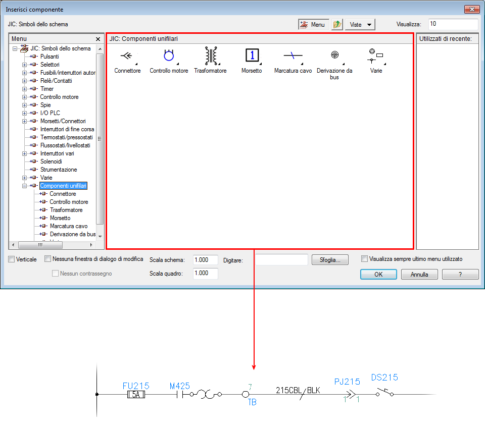

Simboli unifilari
I simboli unifilari seguono la stessa convenzione di denominazione dei simboli principali e secondari dello schema. Per rendere univoci i nomi dei simboli, i nomi dei blocchi di simboli unifilari sono seguiti dal suffisso "1-". Tuttavia, il nome del simbolo non definisce il simbolo come unifilare. Un simbolo unifilare è definito dall'esistenza di un attributo TIPOWD con valore "1-" sul simbolo o con un valore "1-1" per un simbolo di derivazione da bus unifilare.
Tale simbolo può avere due funzioni:
In un modello unifilare di circuito doppio sono presenti tre simboli di derivazione da bus. Uno nel punto normale in cui il circuito si collega al bus. Esiste un'altra versione del simbolo su ognuno dei due lati del circuito, ciascuno dei quali contrassegna il punto in cui ha inizio la parte specifica del circuito doppio. I simboli di derivazione da bus consentono la registrazione accurata in diversi rapporti dei dati di un circuito unifilare, indipendentemente che si tratti di una rappresentazione di circuito singolo o doppio.
Sono disponibili i simboli di derivazione da bus seguenti:
Nota:
Un attributo TIPOWD con un valore "1-1", identifica un simbolo di derivazione da bus.

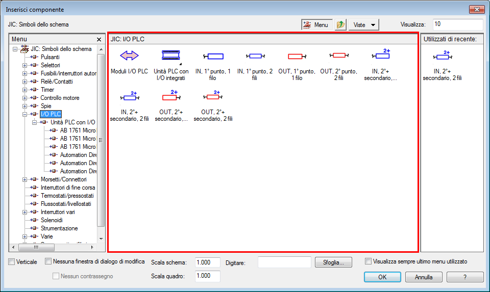

Simboli del disegno parametrico I/O PLC
Questi simboli iniziano con "HP" o "VP" (rung orizzontale e verticale) seguiti dalle cifre da 1 a 9. La cifra corrisponde allo stile o all'aspetto del modulo PLC selezionato. Le cifre comprese tra 1 e 5 sono disponibili nella libreria di AutoCAD Electrical toolset, quelle comprese tra 6 e 9 possono essere definite dall'utente.
