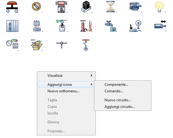

  1. Creare una libreria di simboli compatibile con AutoCAD Electrical toolset. Per i simboli dello schema, seguire le indicazioni riguardanti la convenzione di denominazione del file ".dwg" del simbolo e gli attributi necessari.
  2. Fare clic sulla scheda Schemagruppo Altri strumentiAutocomposizione Menu icone. Trova
  3. Nella finestra di dialogo Seleziona file di menu, selezionare il file di menu (.dat) da modificare e fare clic su OK.
  4. Nella finestra di dialogo Autocomposizione Menu icone, selezionare Aggiungi Componente per aggiungere una nuova icona al menu.
    In alternativa, è possibile selezionare Comando, Nuovo circuito, Aggiungi circuito o Nuovo sottomenu, in base al tipo di icona da aggiungere.
    Nota: È anche possibile fare clic con il pulsante destro del mouse in un'area vuota e selezionare Aggiungi icona Componente.

  1. Nella finestra di dialogo Autocomposizione Menu icone, fare clic su Aggiungi Comando.
    Nota: È anche possibile fare clic con il pulsante destro del mouse in un'area vuota e selezionare Aggiungi icona Comando.

  1. Nella finestra di dialogo Autocomposizione Menu icone, fare clic su Aggiungi Aggiungi circuito.
    Nota: È anche possibile fare clic con il pulsante destro del mouse in un'area vuota e selezionare Aggiungi icona Aggiungi circuito.
