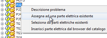

Assegnazione del RefDes mancante
Aggiungere il valore IndicRif da AutoCAD Electrical toolset.
  1. Fare clic con il pulsante destro del mouse su PJ2 e selezionare Assegna ad una parte elettrica esistente.
    Con riferimento al disegno di AutoCAD Electrical toolset, PJ2 è l'IndicRif specificato per il connettore che si connette al motore MOT2, il motore di regolazione orizzontale.
  2. Posizionare il cursore sulla ricorrenza 900575:2 del connettore nella finestra grafica e osservare la descrizione comandi.
    È possibile selezionare la ricorrenza nel browser; tuttavia, quando si utilizza la finestra grafica, viene visualizzata una descrizione comandi. La descrizione comandi mostra il RefDes per quel componente. Il punto interrogativo (?) indica che il RefDes non è ancora stato assegnato.
  3. Selezionare il connettore.
  4. Fare clic su OK nella finestra di dialogo Seleziona parte elettrica.
  5. L'IndicRif specificato in AutoCAD Electrical toolset viene assegnato al connettore di Inventor e il problema associato a PJ2 viene rimosso. Poiché il filtro della finestra di dialogo è impostato in modo da visualizzare solo gli elementi con problemi, PJ2 non è incluso nell'elenco.
