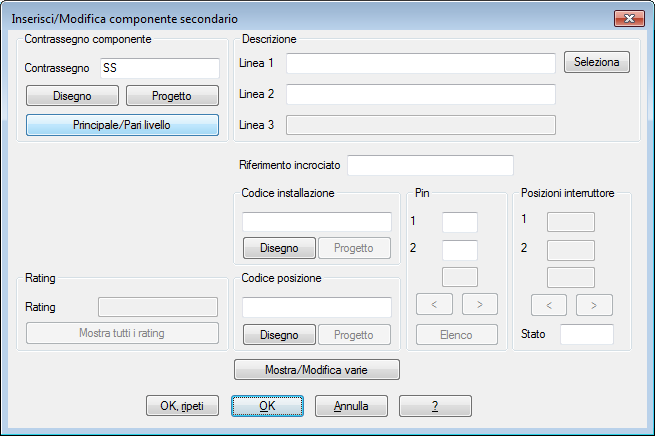

  4. Nella finestra di dialogo INSERISCI COMPONENTE: SIMBOLI DELLO SCHEMA JIC, fare clic su Selettori.
  5. Nella finestra di dialogo JIC: SELETTORI, fare clic su 2°+ contatto N.C.
  6. Rispondere ai messaggi di richiesta come segue:
    Specificare punto di inserimento:  
    Posizionare il selettore presso il riferimento linea 410 accanto al lato sinistro del diagramma Ladder e fare clic (1)
  7. Nella finestra di dialogo Inserisci/Modifica componente secondario, fare clic su OK.

Modifica di un contatto secondario
  1. Premere F9 per disattivare il comando SNAP.
  2. Fare clic su scheda Schemagruppo Modifica componentielenco a discesa Modifica componentiModifica. Trova
    Nota: È anche possibile fare clic con il pulsante destro del mouse su un componente e selezionare Modifica componente dal menu contestuale.
  3. Rispondere ai messaggi di richiesta come segue:
    Selezionare il componente/cavo/quadro di posizionamento da modificare:
    Selezionare il selettore in corrispondenza del riferimento linea 410

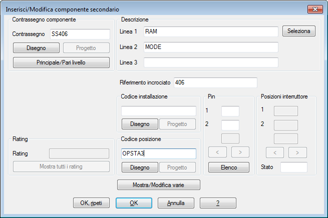

  4. Nella sezione Contrassegno componente della finestra di dialogo Inserisci/Modifica componente secondario, fare clic su Principale/Pari livello.
  5. Rispondere ai messaggi di richiesta come segue:
    Selezionare componente:
    Selezionare il contatto inferiore di pari livello (3) dell'interruttore esistente sul riferimento linea 408
    AutoCAD Electrical toolset legge il contatto di pari livello e trasferisce l'annotazione appropriata al nuovo contatto dell'interruttore.
  6. Nella finestra di dialogo Inserisci/Modifica componente secondario, fare clic su OK.
    Le informazioni sul contatto di pari livello vengono visualizzate nel disegno.
