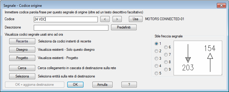

  4. Nella finestra di dialogo Segnale - Codice origine, specificare:
    Codice:  24 VCC
    Stile di freccia segnale:  1
    AutoCAD Electrical toolset consente l'utilizzo di una riga di descrizione in una freccia di partenza. Questa descrizione può essere quindi estesa alla freccia di destinazione associata. È possibile definire alcune righe di descrizione per semplificarne l'inserimento senza doverle digitare ogni volta. AutoCAD Electrical toolset ricerca un file denominato WDSRCDST.WDD. Si tratta di un file di testo semplice con ciascuna riga corrispondente ad una descrizione separata. Se questo file è esistente, è disponibile il pulsante Predefiniti nelle finestre di dialogo Segnale - Codice origine e Inserisci codice destinazione.
  5. Fare clic su OK.
