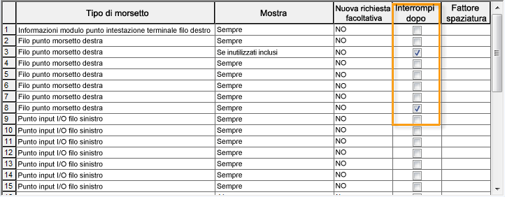

Consenti interruzioni predefinite
Interrompe automaticamente il modulo PLC in base a eventuali interruzioni nella definizione del database PLC per il modulo PLC.
