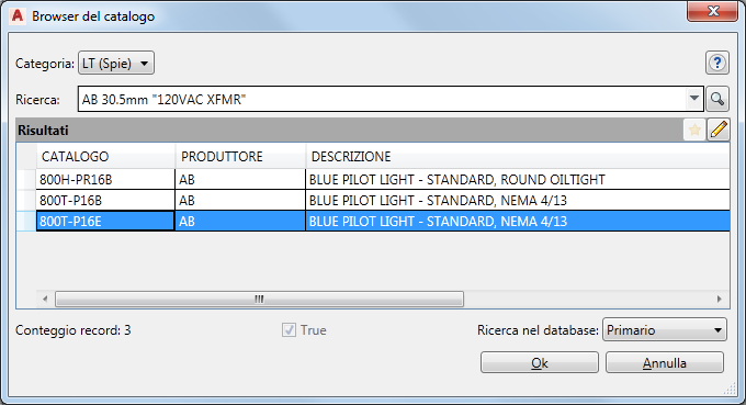

  1. Fare clic con il pulsante destro del mouse su LT410 e selezionare Modifica componente.
  2. Nella sezione Dati catalogo della finestra di dialogo Inserisci/Modifica componente, fare clic su Cerca.
  3. Immettere la ricerca AB 30.5mm " 120VAC XFMR " e fare clic su .
  4. Modificare l'assegnazione di catalogo in 800T-PT16E.

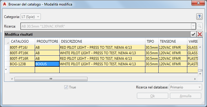

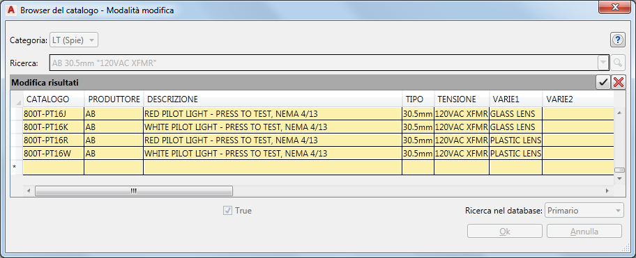

  1. Nella finestra di dialogo Browser del catalogo, fare clic su per attivare la modalità di modifica.
  2. Fare clic con il pulsante destro del mouse sulla riga relativa al catalogo 800T-PT16E e selezionare Copia riga.
  3. Fare clic con il pulsante destro del mouse sulla riga vuota sottostante e selezionare Incolla.
  4. Fare clic sulla cella Catalogo e immettere BOG-123B.
  5. Fare clic sulla cella Produttore e immettere BOGUS.
  6. Fare clic su per salvare le modifiche.
  7. Modificare la ricerca immettendo BOGUS 30.5mm " 120VAC XFMR " e fare clic su .

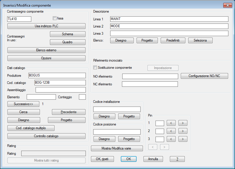

  8. Selezionare la voce di catalogo BOG-123B e scegliere OK.
  9. Nella finestra di dialogo Inserisci/Modifica componente, fare clic su OK.
