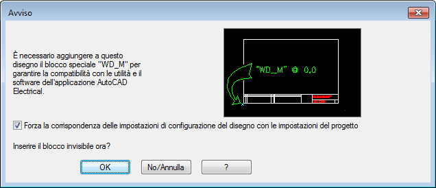

Viene visualizzato l'avviso.
- Fare clic su OK per inserire il blocco WD_M.
