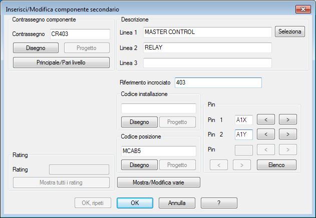

    Viene visualizzata la finestra di dialogo Inserisci/Modifica componente secondario. AutoCAD Electrical toolset non ha assegnato automaticamente un nome di contrassegno per il contatto relè; nella casella di modifica è presente solo l'indicazione "CR" generica. Stabilire il nome di contrassegno per il contatto relè. Un contatto relè è un componente secondario che deve essere collegato ad una bobina di commutazione principale in un disegno all'interno del progetto attivo. Il componente secondario ha lo stesso nome di contrassegno utilizzato nella bobina di commutazione principale.
    Assegnare il nome di contrassegno facendo clic su Principale/Pari livello e selezionando il componente principale nel disegno. Oppure, fare clic su Disegno o Progetto per effettuare la selezione da un elenco di componenti con lo stesso nome famiglia.

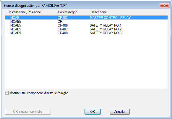

  5. Nella sezione Contrassegno componente della finestra di dialogo Inserisci/Modifica componente secondario, fare clic su Disegno.
  6. Nella finestra di dialogo Elenco disegni attivi per FAMIGLIA="CR", selezionare:
    MCAB5 CR403 RELÈ DI CONTROLLO PRINCIPALE
  7. Fare clic su OK.
    I valori del componente principale vengono trasferiti immediatamente al contatto.
  8. Nella finestra di dialogo Inserisci/Modifica componente secondario, verificare che siano specificate le seguenti opzioni:
    Contrassegno componente:  CR403
    Descrizione: Linea 1:  RELÈ DI CONTROLLO
    Descrizione: Linea 2:  RELÈ
    Riferimento incrociato:  403
    Codice posizione:  MCAB5
    Pin: Pin 1:  A1X
    Pin: Pin 2:  A1Y
  9. Nella finestra di dialogo Inserisci/Modifica componente secondario, fare clic su OK.
    Viene inserito il componente secondario e viene creato un riferimento incrociato in tempo reale. La bobina principale viene annotata con il numero di riferimento linea del nuovo contatto secondario. Il componente secondario viene annotato con la posizione di riferimento linea della bobina principale.
