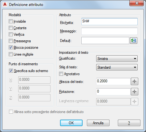

  3. Immettere DEFATT alla riga di comando per inserire oggetti di definizione attributo.
    Nota:
    Quando il disegno del bordo viene inserito come blocco in un altro disegno, gli oggetti di definizione attributo divengono attributi.
  4. Immettere il nome di contrassegno SH#.
  5. Impostare eventuali altre proprietà e valori di definizione attributo, come lo stile, l'altezza e la giustificazione.
  6. Scegliere OK.
  7. Specificare il punto di inserimento.
  8. Ripetere l'operazione per ogni definizione di attributo per il cartiglio come indicato.
