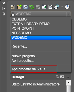

Apertura di un progetto dal Vault
  1. In Gestione progetti, selezionare Apri progetto da Vault dal menu di selezione dei progetti.
  2. Individuare il file di definizione del progetto e selezionarlo. Per mantenere la relazione tra i file di disegno nel progetto, estrarre tutti i file nel progetto.
  3. Fare clic su Apri (Estrai tutto).
