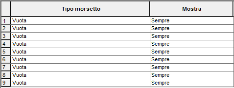

      Per default, durante la creazione di un modulo PLC, nell'Editor file database PLC è elencato un numero di tipi di morsetti a campo vuoto equivalente al numero di morsetti definito nella finestra di dialogo Nuovo modulo.
    • Punti indirizzabili: 8
  5. Fare clic su OK.
    Si dispone ora di un nuovo modulo vuoto con nove morsetti e otto punti di I/O indirizzabili. A questo punto è necessario definire alcune informazioni per ciascun morsetto nel modulo. Le più importanti sono rappresentate dai simboli necessari a AutoCAD Electrical toolset per generare il modulo. In genere il simbolo più in alto del modulo è leggermente diverso dagli altri e può contenere alcune informazioni di base che devono ricorrere solo una volta nel simbolo finale.

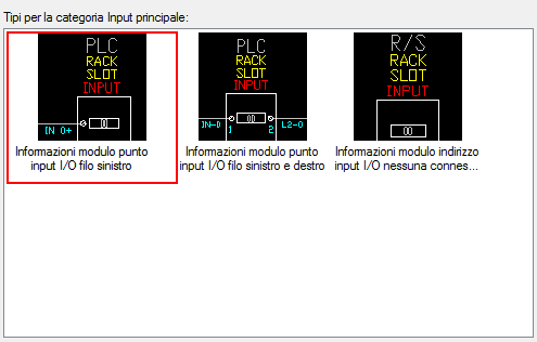

    Viene visualizzata la finestra di dialogo Seleziona informazioni morsetto. Sono disponibili tre categorie di simboli top: Input principale, Output principale e Intestazione terminale principale. Input principale e Output principale sono morsetti indirizzabili, mentre la categoria Intestazione terminale principale consiste in morsetti non indirizzabili.
  2. Nella finestra di dialogo Seleziona informazioni morsetto, selezionare Input principale.
    I morsetti disponibili relativi alla categoria vengono visualizzati insieme ai morsetti utilizzati di recente. Ogni morsetto visualizzato è leggermente diverso. È possibile che esista di un morsetto per la connessione dei fili di input o morsetti sia per l'input che per l'output o che non sia disponibile alcuna connessione.
  3. Scegliere di utilizzare il filo sinistro del punto I/O di input, per le informazioni sul modulo selezionando l'immagine, quindi fare clic su OK.

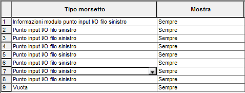

    Il morsetto selezionato viene assegnato a Tipo di terminale nella finestra di dialogo Editor file database PLC. AutoCAD Electrical toolset esamina il blocco per verificare quali attributi entrano al momento dell'inserimento del blocco. Alcuni vengono visualizzati con i valori predefiniti che possono essere sovrascritti. È possibile vedere questi valori predefiniti nella griglia sotto all'elenco dei tipi di morsetti.
  4. Nella finestra di dialogo Editor file database PLC, selezionare i sette morsetti successivi, fare clic con il pulsante destro del mouse e scegliere Modifica morsetto.
    Nota: È possibile selezionare campi multipli per eseguire la modifica, trascinando il mouse su campi contigui o tenendo premuto il tasto Control durante la selezione di campi non contigui.
  5. Nella finestra di dialogo Seleziona informazioni morsetto, selezionare la categoria Input ed osservare i morsetti disponibili.
  6. Selezionare il morsetto Filo punto di I/O input sinistra e fare clic su OK.
    I sette morsetti vengono tutti assegnati contemporaneamente.
