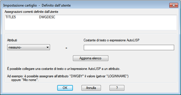

È anche possibile mappare i valori definiti dall'utente, ad esempio:
Mappatura di valori AutoLISP agli attributi del cartiglio
È possibile mappare i valori delle variabili di sistema o i valori estratti dai programmi AutoLISP, agli attributi del cartiglio.
Nota: Se l'espressione è una funzione AutoLISP completa, deve restituire un valore di stringa e non un valore intero, reale, elenco o nil. Il programma deve essere codificato nei dati di descrizione del progetto come "(load 'nomefile.lsp')", ovvero deve eseguire l'avvio automatico in seguito al caricamento.
