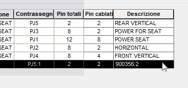

  3. Il connettore aggiunto in Inventor è elencato nella finestra di dialogo Selezione connettore. Selezionare la riga per il connettore.

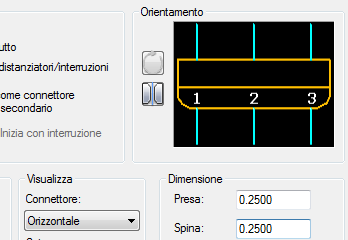

  4. Nella parte inferiore della finestra di dialogo, fare clic su Dettagli.
  5. Dal menu Visualizza del connettore, fare clic su Orizzontale.
    La visualizzazione nella finestra di dialogo diviene orizzontale.
