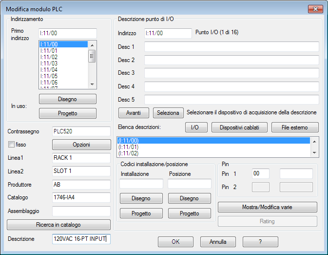

    Selezionare un punto qualsiasi nella parte superiore del modulo PLC.
    Viene visualizzata la finestra di dialogo Modifica modulo PLC.
    In questa finestra di dialogo è possibile inserire un testo descrittivo per ciascun punto di I/O. Si supponga che le descrizioni già assegnate agli interruttori di fine corsa connessi siano simili al testo che si desidera utilizzare per le descrizioni dei punti I/O PLC.
  3. Nella finestra di dialogo Modifica modulo PLC, fare clic su Dispositivi cablati.
    AutoCAD Electrical toolset segue il filo connesso per ogni punto di I/O a ritroso. e, se viene individuato un componente connesso, verrà recuperato il relativo testo descrittivo. Ciascuna descrizione viene visualizzata in un elenco di una finestra di dialogo.
  4. Per il primo indirizzo I/O (I:11/00), selezionare la prima descrizione (PALLET IN INGRESSO) nell'elenco dei dispositivi estratti.
    Viene visualizzata la finestra di dialogo Conferma.
  5. Verificare che sia specificata la descrizione corretta e fare clic su OK.

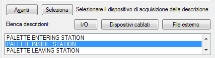

  6. Fare clic su Avanti per evidenziare l'indirizzo I/O 1:11/01 nell'elenco Indirizzamento.
    Verrà visualizzata automaticamente la descrizione del dispositivo corrispondente.
  7. Selezionare la descrizione evidenziata, PALLET ALL'INTERNO DELLA STAZIONE, quindi fare clic su OK.
