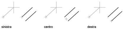

Il trascinamento è una linea elastica che determina la posizione di una linea doppia. È possibile controllare se la linea doppia è centrata o scostata a destra o a sinistra rispetto al trascinamento.
Un valore negativo esegue l'offset della linea doppia alla sinistra dei punti indicati, un valore positivo esegue l'offset della linea doppia alla destra. Stabilire la sinistra e la destra considerando che ci si trova al punto iniziale della linea e la direzione è verso il punto finale.
