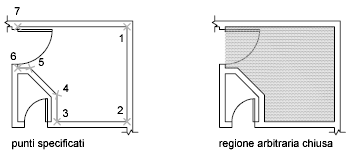

È possibile misurare un'area racchiusa dai punti specificati. È necessario che i punti si trovino su un piano parallelo al piano XY del sistema UCS corrente.

È possibile calcolare l'area totale di più aree specificando punti o selezionando oggetti. Ad esempio, è possibile misurare l'area totale occupata dalle stanze della pianta di un piano.
È possibile sottrarre aree da altre aree. o più aree da un'area combinata calcolata. Ad esempio, se si è calcolata l'area di una pianta del piano, è possibile sottrarre l'area di una stanza.
Se si convertono le aree racchiuse in regioni, è possibile aggiungerle o sottrarle per creare un'area composta e utilizzare la tavolozza Proprietà o il comando LISTA per trovare le informazioni desiderate.
