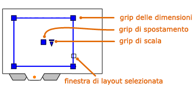

Dopo aver creato una finestra di layout, è possibile modificarne le dimensioni, le proprietà e anche la scala, nonché spostarla a seconda delle necessità.
Per evitare di eseguire panoramiche e zoom accidentali, ogni finestra di layout dispone della proprietà Visualizzazione bloccata che può essere attivata o disattivata. È possibile accedere a questa proprietà dalla tavolozza Proprietà, dal menu di scelta rapida quando è selezionata una finestra di layout, da un pulsante nella scheda Finestre di layout sulla barra multifunzione e un pulsante sulla barra di stato quando una o più finestre di layout sono selezionate.
