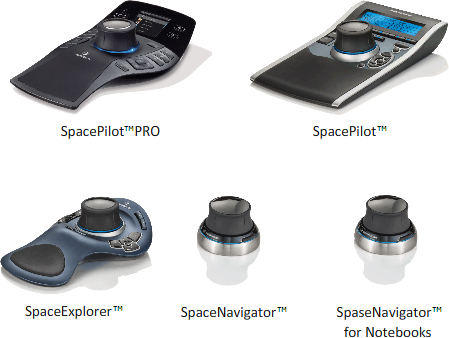

È possibile utilizzare un mouse 3D 3Dconnexion per il riorientamento e la navigazione nella vista di un modello. Il dispositivo include una sfera del controller sensibile alla pressione per spostarsi in tutte le direzioni. È possibile spingere, tirare, ruotare o inclinare la sfera per manipolare la vista corrente.
Quando si cambia vista con il mouse 3D 3Dconnexion, lo strumento ViewCube viene riorientato per riflettere la vista corrente. È possibile modificare il funzionamento del mouse tridimensionale 3Dconnexion mediante la barra di navigazione.
