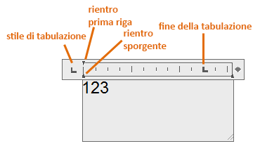

 Impostare rientro e tabulazioni
  - Fare doppio clic sull'oggetto di testo multilinea.
- Selezionare i paragrafi a cui applicare un rientro.
- Sul righello, far scorrere l'indicatore di rientro superiore nel punto in cui si desidera far iniziare la prima riga di ogni paragrafo.
- Far scorrere l'indicatore di rientro inferiore nel punto in cui si desidera far iniziare le altre righe dei paragrafi.
		In questo modo si fanno rientrare le righe a capo nei paragrafi costituiti da più righe.
- Per utilizzare le tabulazioni, selezionare i paragrafi da modificare, quindi effettuare una delle seguenti operazioni:
		- Stile. Fare clic sullo stile di tabulazione finché non viene visualizzato il tipo di tabulazione desiderato.
- Inserisci. Fare clic sul righello nel punto in cui inserire la nuova tabulazione.
- Sposta. Trascinare una tabulazione esistente in una nuova posizione sul righello.
-  Elimina.  Trascinare una tabulazione fuori dal righello.
 Nota: Fare clic con il pulsante destro del mouse nell'editor, quindi scegliere Paragrafo per specificare rientro e tabulazioni nella finestra di dialogo Paragrafo.
