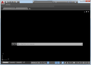

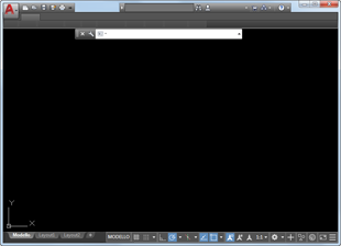

Se non è agganciata o ancorata, la finestra dei comandi è mobile.
È possibile spostare una finestra dei comandi mobile in qualunque punto dello schermo, ridimensionare la larghezza e l'altezza, e aumentare la trasparenza.
