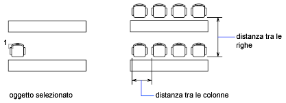

Crea una serie di righe e colonne di copie degli oggetti selezionati.
L'oggetto selezionato, ovvero quello originale, si presuppone collocato nell'angolo inferiore sinistro e la serie viene generata verso l'alto e verso destra.
Per aggiungere righe in basso, specificare una distanza tra le righe con valore negativo.
Per specificare la distanza tra le righe e le colonne contemporaneamente, specificare due gruppi di coordinate o posizioni del disegno che rappresentano gli angoli opposti di un rettangolo.
Per aggiungere colonne verso sinistra, specificare un valore negativo per la distanza tra le colonne.
