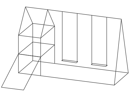

Un modello wireframe 3D è una rappresentazione degli spigoli o dello scheletro di un oggetto reale.
		I modelli wireframe 3D sono costituiti da punti, linee, archi, cerchi e altre curve che definiscono gli spigoli o le linee d'asse degli oggetti.

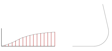

		 Talvolta è più semplice iniziare con un modello wireframe. Può risultare utile anche come geometria di riferimento per i modelli di superfici e solidi. Ad esempio, si consideri una strada che si innalza quando diventa una curva. La modifica dell'elevazione non è lineare e la curva è in corrispondenza di un raggio costante, come illustrato di seguito.

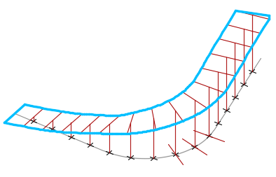

		Le linee di costruzione a forma di T a spaziatura uniforme forniscono punti per uno spigolo della B-spline interno e uno esterno per la strada. La parte superiore di ogni T può essere smussata o resa a falda doppia.
		Da qui, le spline possono essere utilizzate per creare un solido 3D per il rendering, per i calcoli di taglio e riempimento o per i calcoli di ingegneria strutturale.
