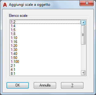

Aggiunge una nuova scala all'oggetto annotativo selezionato.
Viene visualizzata l'opzione seguente:
Visualizza l'elenco delle scale che possono essere aggiunte all'oggetto annotativo selezionato.
Per selezionare più scale, è possibile tenere premuto MAIUSC o CTRL durante la selezione degli elementi.
Utilizzare il comando MODIFELENCOSCALE per aggiungere scale personalizzate all'elenco.
