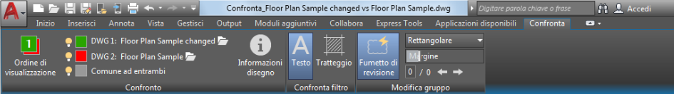

Visualizza le varie opzioni per utilizzare il disegno dei risultati del confronto.
Vengono visualizzate le opzioni seguenti.
Quando si selezionano due file di disegno per il confronto e si fa clic su Confronta, viene visualizzata la scheda contestuale Confronta della barra multifunzione.
Controlla l'ordine di visualizzazione degli oggetti sovrapposti nel disegno del risultato del confronto.
Visualizza il nome del primo file DWG.
Visualizza il nome del secondo file DWG.
Visualizza informazioni sui file di disegno confrontati. È possibile inserire le informazioni nel disegno o copiarle negli Appunti di Windows.
Controlla se gli oggetti di testo vengono inclusi nel confronto di disegni.
Controlla se gli oggetti di tratteggio vengono inclusi nel confronto di disegni.
Visualizza un fumetto di revisione attorno ad ogni gruppo di modifiche nel disegno del risultato del confronto. I gruppi di modifiche sono gli stessi, indipendentemente dal fatto che i fumetti di revisione vengano visualizzati o meno.
Crea un fumetto di revisione rettangolare attorno ad ogni gruppo di modifiche per mostrare le modifiche.
