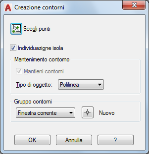

CONTORNI (comando) Trova
Vengono visualizzate le opzioni seguenti.
Determina un contorno da oggetti esistenti che formano un'area delimitata intorno al punto specificato.
Controlla se il comando CONTORNI rileva contorni interni chiusi, denominati isole.
Definisce il tipo del nuovo oggetto contorno. CONTORNI crea il contorno come oggetto regione o polilinea.
Definisce il gruppo di oggetti analizzati da CONTORNI per la definizione di un contorno a partire da un punto specificato.
Definisce il gruppo di contorni da qualsiasi oggetto presente nelle estensioni della finestra corrente. Selezionando questa opzione viene ignorato qualsiasi gruppo contorni corrente.
Richiede di selezionare gli oggetti che definiscono il gruppo di contorni. CONTORNI include solo gli oggetti che è possibile utilizzare per creare una regione o una polilinea chiusa quando si costruisce il nuovo gruppo di contorni.
Per ulteriori informazioni sulle opzioni presenti in questa finestra di dialogo, vedere il comando TRATTEGGIO.
