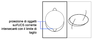

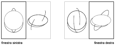

Specifica il metodo di proiezione utilizzato per tagliare gli oggetti.
Non specifica alcuna proiezione. Il comando taglia solo gli oggetti che intersecano il limite di taglio nello spazio 3D.
Specifica la proiezione sul piano XY del sistema UCS corrente. Il comando taglia solo gli oggetti che non intersecano il limite di taglio nello spazio 3D.
Specifica la proiezione lungo la direzione della vista corrente. Vengono tagliati gli oggetti che intersecano il limite nella vista corrente.
Determina se un oggetto viene tagliato in corrispondenza dello spigolo estrapolato di un altro oggetto o solo in corrispondenza di un oggetto che lo interseca nello spazio 3D.
Estende il limite di taglio lungo il relativo percorso naturale al fine di intersecare un oggetto nello spazio 3D.
Specifica che l'oggetto deve essere tagliato solo in corrispondenza del limite di taglio che lo interseca nello spazio 3D.
