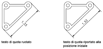

Dopo aver creato una quota, è possibile spostare, ruotare o sostituire il testo di quota.

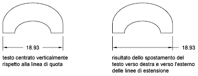

 È possibile spostare il testo in una nuova posizione o riportarlo alla sua posizione iniziale definita dallo stile di quota corrente. Nell'illustrazione seguente, la posizione iniziale si trova al di sopra della linea di quota e centrata rispetto ad essa.
 È possibile spostare il testo di quota a sinistra, a destra o al centro della linea di quota o in qualsiasi posizione all'interno o all'esterno delle linee di estensione. Questa operazione può essere effettuata in modo rapido e semplice utilizzando i grip. Se si sposta il testo verso l'alto o verso il basso, l'allineamento verticale corrente del testo relativo alla linea di quota non cambia, quindi le linee di quota e di estensione vengono modificate di conseguenza. L'illustrazione seguente mostra il risultato dello spostamento del testo verso il basso ed a destra. Il testo rimane centrato verticalmente rispetto alla linea di quota.
