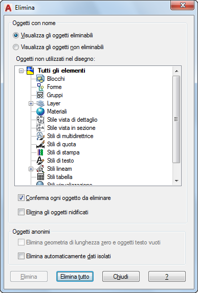

Rimuove dal disegno gli elementi inutilizzati, quali definizioni di blocco e layer. Visualizza gli elementi che è possibile eliminare.
ELIMINA (comando) Trova
Vengono visualizzate le opzioni seguenti.
Attiva la vista struttura per ottenere un riepilogo degli oggetti con nome nel disegno corrente che è possibile eliminare.
Elenca gli oggetti con nome non utilizzati nel disegno corrente e che quindi è possibile eliminare.
È possibile elencare gli elementi di qualsiasi tipo di oggetto facendo clic sul segno più (+) o facendo doppio clic sul tipo di oggetto. Gli elementi vengono eliminati selezionando l'elemento da eliminare.
L'opzione Elimina gli oggetti nidificati rimuove gli elementi solo quando si seleziona una delle seguenti opzioni:
Attiva la vista struttura per ottenere un riepilogo degli oggetti con nome nel disegno corrente che non è possibile eliminare.
Elenca gli oggetti con nome che non possono essere eliminati dal disegno.
Nella maggior parte dei casi si tratta di oggetti correntemente utilizzati nel disegno oppure di elementi che non è possibile rimuovere.
Quando si selezionano singoli oggetti con nome, al di sotto della struttura vengono visualizzate le informazioni relative ai motivi per cui non è possibile eliminare l'elemento.
Visualizza la finestra di dialogo Conferma eliminazione quando si elimina un elemento.
Rimuove tutti gli oggetti con nome non utilizzati dal disegno anche se contenuti o riferiti da altri oggetti con nome non utilizzati.
Viene visualizzata la finestra di dialogo Conferma eliminazione ed è possibile annullare o confermare gli elementi da eliminare.
Visualizza informazioni in cui viene spiegato in dettaglio il motivo per cui non è possibile eliminare l'elemento selezionato.
Elimina la geometria con lunghezza zero (linee, archi, polilinee e così via) negli oggetti diversi da blocchi. Elimina inoltre gli oggetti di testom e testo che contengono solo spazi, senza testo, in oggetti diversi da blocchi.
Esegue una scansione del disegno e rimuove i dati obsoleti degli stili di linea DGN quando si apre la finestra di dialogo Elimina.
Elimina gli elementi selezionati.
Elimina tutti gli elementi non utilizzati.
