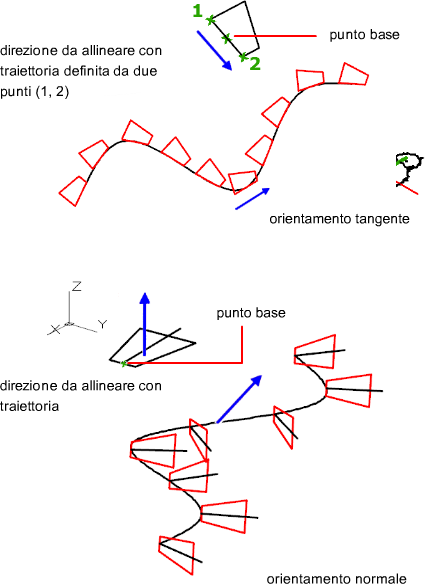

Definisce il punto base della serie. Gli elementi nelle serie lungo traiettoria vengono posizionati in relazione al punto base.
Specifica un punto base per il posizionamento degli elementi nella serie in relazione all'inizio della curva della traiettoria.
Per le serie associative, specifica un vincolo (o punto chiave) valido sugli oggetti di origine da allineare con la traiettoria. Se si modificano gli oggetti di origine o la traiettoria della serie risultante, il punto base della serie rimane coincidente con il punto chiave degli oggetti di origine.

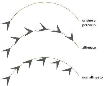

Specifica il modo in cui gli elementi disposti in serie sono allineati rispetto alla direzione iniziale della traiettoria.

Specifica se allineare ogni elemento in modo che sia tangente alla direzione della traiettoria. L'allineamento è relativo all'orientamento del primo elemento.
Controlla se mantenere la direzione Z originale degli elementi o disporli in modo naturale lungo una traiettoria 3D.
