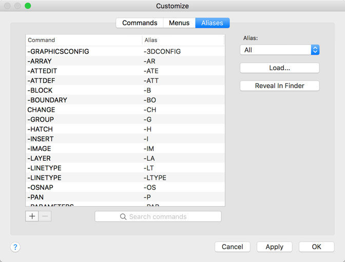

Mac OS
  1. Fare clic sul menu Tools Customize Edit Command Aliases (PGP) (comando ALIASEDIT).
  2. Effettuare una delle seguenti operazioni:
    • Fare clic su per aggiungere un alias.
    • Fare clic su per rimuovere un alias.
    • Selezionare un alias, fare clic con il pulsante destro del mouse e scegliere Modifica per modificare un alias esistente.
    • Fare clic su Carica per caricare un file .pgp precedente in modo da aggiungere gli alias personalizzati all'elenco corrente.
    • Fare clic su Mostra nello strumento di ricerca per individuare il file acaduser.pgp se si desidera copiare il file in un altro computer.
  3. Fare clic su Applica per applicare le modifiche e continuare ad apportare modifiche oppure fare clic su OK per applicare le modifiche e chiudere la finestra di dialogo.
Nota: Le modifiche agli alias dei comandi vengono salvate nel file acaduser.pgp (o acadltuser.pgp per AutoCAD LT).
