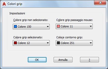

Imposta le proprietà del colore del grip.
OPZIONI (comando) Trova:
Vengono visualizzate le opzioni seguenti:
Controlla le impostazioni del colore del grip.
Controlla il colore dei grip non selezionati.
(variabile di sistema GRIPCOLOR)
Controlla il colore dei grip selezionati.
(variabile di sistema GRIPHOT)
Controlla il colore di riempimento di un grip non selezionato quando il cursore viene posizionato su di esso.
(variabile di sistema GRIPHOVER)
Controlla il colore del grip di un contorno.
(variabile di sistema GRIPCONTOUR)
