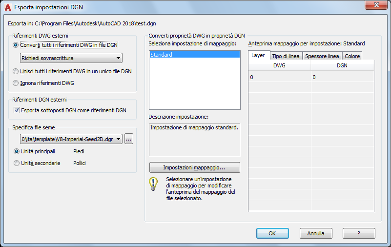

Controlla la modalità di elaborazione degli oggetti esportati in un file DGN.
ESPORTADGN (comando) Trova
Vengono visualizzate le opzioni seguenti.
Controlla la modalità di elaborazione degli xrif.
Tutti i file DWG di riferimento, inclusi i riferimenti DWG nidificati, vengono convertiti in file DGN. I file DGN risultanti utilizzano gli stessi nomi dei file DWG, ma presentano l'estensione file .dgn.
Il seguente gruppo di opzioni consente di scegliere se sovrascrivere o meno i file di riferimento DGN
Il file DWG principale e tutti i file DWG di riferimento vengono combinati in un unico file DGN. I file DWG di riferimento vengono convertiti in celle incluse nel file DGN primario.
I file DWG di riferimento non vengono inclusi nel file DGN risultante.
Controlla se i sottoposti DGN nel file DWG vengono esportati come riferimenti DGN del file DGN risultante.
Quando si seleziona questa opzione, i sottoposti DGN vengono esportati come riferimenti DGN insieme al disegno di base. Quando viene deselezionata, i sottoposti DGN non vengono esportati.
Non esportare i disegni che includono sottoposti V8 DGN in un formato file V7 DGN. I riferimenti V8 DGN non possono essere visualizzati in un file V7 DGN in quanto il formato file V8 DGN non è un file di progettazione valido per il file V7 DGN risultante.
Un file seme per un file DGN è simile ad un file modello di disegno (DWT) contenente attributi e impostazioni di default, quali le unità di lavoro. La selezione del file seme DGN (imperiale, metrico o definito dall'utente) e delle unità di conversione appropriate rappresenta un'operazione fondamentale per la conversione dal formato DWG al formato DGN. Il file seme contiene inoltre impostazioni che non sono presenti in un file DWG e che vengono pertanto ereditate nel file DGN esportato.
Tali impostazioni includono le unità di lavoro e la risoluzione e indicano inoltre se il file è 2D o 3D.
Selezionare le unità di conversione appropriate per la conversione. Il file seme DGN contiene unità di lavoro (imperiali o metriche) denominate unità principali e unità secondarie. Un'unità DWG viene convertita in un'unità principale o in un'unità secondaria.
Consente di specificare che un'unità di disegno DWG verrà convertita in un'unità principale del file seme DGN specificato.
Consente di specificare che un'unità di disegno DWG verrà convertita in un'unità secondaria del file seme DGN specificato.
Specificare il nome del file seme DGN. Durante l'installazione vengono forniti diversi file seme di esempio.
Visualizza la finestra di dialogo Seleziona file seme (una finestra di dialogo standard per la selezione dei file), in cui è possibile selezionare il file seme DGN.
Per informazioni sull'ambito di esportazione di oggetti DWG e altri dati in file DGN, vedere le informazioni specifiche sulla tabella di conversione ESPORTADGN.
Nella tabella seguente sono elencati i file seme DGN di default e le relative impostazioni. Potrebbe essere necessario modificare tali impostazioni oppure richiedere il file seme appropriato per soddisfare determinati requisiti di conversione.

Consente di selezionare e gestire l'impostazione di mappaggio utilizzata per l'esportazione DGN corrente.
Visualizza le impostazioni di mappaggio attualmente definite.
L'impostazione di mappaggio di default è quella standard, che consente di estrarre i dati dal disegno esportato e di applicare un mappaggio automatico ai layer DGN, ai tipi di linea, agli spessori di linea e ai colori, come illustrato nell'anteprima del mappaggio.
Visualizza la descrizione dell'impostazione di mappaggio selezionata.
Apre la finestra di dialogo Impostazioni mappaggio DGN, in cui è possibile creare nuove impostazioni di mappaggio nonché rinominare, modificare o eliminare quelle esistenti (MAPDGN).
Elenca tutte le proprietà sia del file DWG esportato nella colonna DWG che dell'impostazione di mappaggio selezionata nella colonna DGN.
