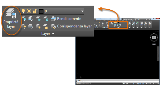

Per verificare come è organizzato un disegno, aprire Gestore proprietà layer mediante il comando LAYER. È possibile immettere LAYER o LA nella finestra dei comandi oppure fare clic sullo strumento Proprietà layer nella barra multifunzione.

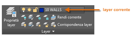

La finestra Gestore proprietà layer occupa molto spazio e non è sempre necessario accedere a tutte le opzioni. Per accedere rapidamente ai controlli più comuni dei layer, utilizzare i controlli disponibili nella barra multifunzione. Quando non è selezionato alcun oggetto, nel gruppo Layer della scheda Inizio è visualizzato il nome del layer corrente, come illustrato di seguito.
Verificare di tanto in tanto che gli oggetti creati vengano posizionati sul layer corretto. È facile dimenticare questa impostazione, ma è altrettanto facile configurarla. Fare clic sulla freccia dell'elenco a discesa per visualizzare l'elenco dei layer, quindi fare clic su un layer nell'elenco per renderlo corrente. È inoltre possibile fare clic su qualsiasi icona nell'elenco per modificarne l'impostazione.
