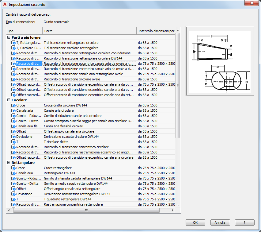

Per sostituire un raccordo di default
Finestra di dialogo Impostazioni raccordo
Nel foglio di lavoro Impostazioni raccordo viene mostrato il tipo di connessione e sono elencati i tipi e le parti disponibili.
La parte sostituita viene inserita automaticamente nel layout.
La sostituzione viene rimossa dopo aver terminato il comando DUCTADD. Alla successiva esecuzione del comando DUCTADD, verrà riutilizzata la parte di default indicata nella preferenza di percorso.
